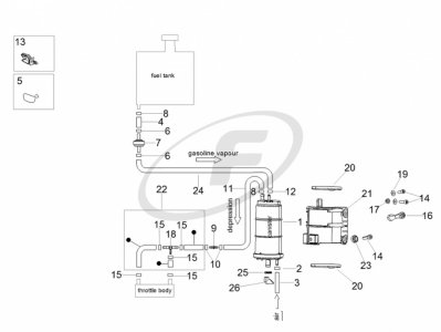

Bitte auch den Schlauch zum Ansaugstutzen (11) schließen, ansonsten zieht sie Falschluft.
Der ganze Kabel- und Schlauchwust war mir zu unübersichtlich, zumal die Nebenwirkungen wenn man nicht korrekt arbeitet doch gravierend sein können. Hab ich die Profis beim Service eben mit erledigen lassen. Unterschied habe ich nicht gespürt, aber ich konnte endlich den Lima-Regler mit dem Halter von WSC dorthin setzen, wo er hingehört :giggle:
Was hast du auch erwartet? Die Benzindämpfe aus der Tankentlüftung werden jetzt nicht mehr gefiltert - das ist alles.
Na ja, nicht ganz, wo und wie der Motor überall Luft zieht ist schon relevant für das Ansprechverhalten. Meine Erwarung war, mehr Platz zu haben, und die haben sich voll erfüllt 😎
