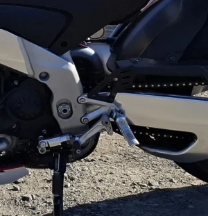

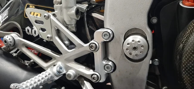

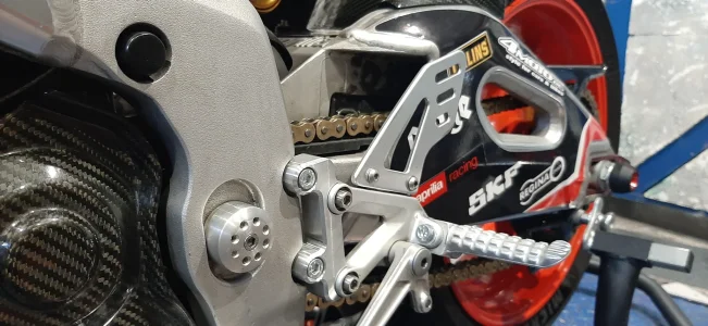

Ich habe an meiner E5 Tuono die Vario-Fußrasten von MFW und die passen rechts gerade noch so. Liegen knapp an dem Hintzeschutzblech auf, aber das macht den Stiefeln nichts. Hatte es zuerst mit Aufpolsterung des Sitzes versucht. Fand die Sitzposition dann aber nicht so gut und habe deswegen auf die Vario-Fußrasten gewechselt.
