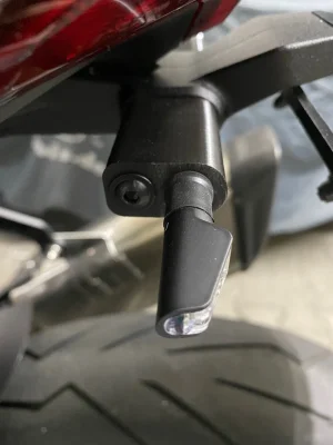

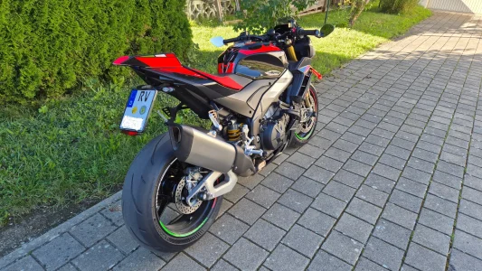

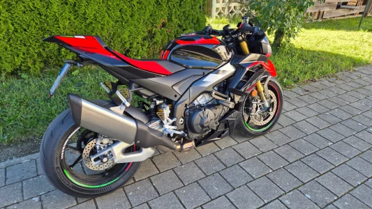

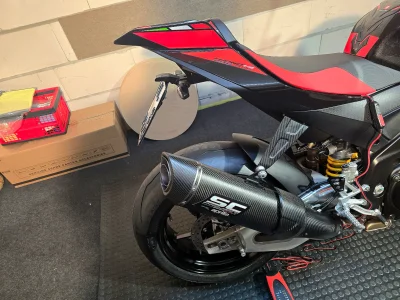

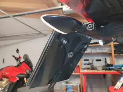

Hallo, ich habe einen von EVOTECH, der ist auch mit den org. Blinkern kompatibel. Bei dem hat mit am Besten gefallen, dass die Kabelführung nicht im Freien verläuft.
Den Evotech Performance „sollte“ man halt noch bissle zurechtbiegen (geht so auf ca. 34 Grad) und einen schmalen Reflektor montieren, wegen „Reifenkontakt“.
Aber sehr schöner KZH und geht (mit bissel „Gefummel“) auch mit Nachrüstblinker.

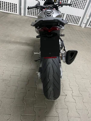

Hast du den Rückreflektor zusammen mit dem Evotech Performance Tail Tidy bekommen oder hast du ihn woanders her? Kannst du bitte ein Foto machen, um zu zeigen, wie du ihn montiert hast?
Den Reflektor habe ich separat bestellt aber noch nicht verklebt. Screenshot_20251129_072329_Chrome.webp

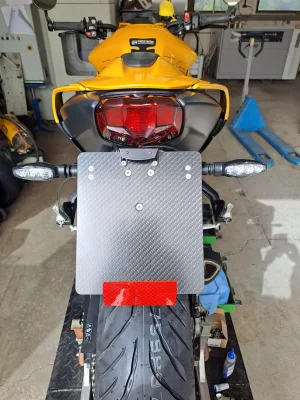

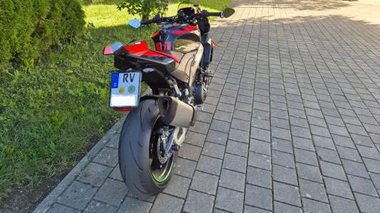

und fertig montiert schaut es so aus :D
ich habe den Kennzeichenhalter unter dem Kennzeichen. Ich wollte keine Schrauben durch das Kennzeichen haben.
Für den Rückstrahler habe ich einen Halter bei FC Moto bestellt. Und von hinten an den Kennzeichemhalter geschraubt.
Da gibt es dann dazu eine Riesenauswahl an Rückstrahlern, je nach Geschmack und Wünschen.
Gruß Marcus

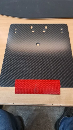

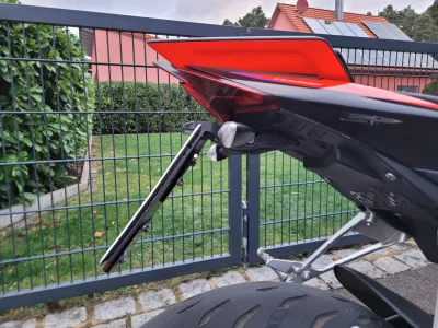

Der Normalsterbliche verwendet einfach 2 mm ABS-Platten und schneidet die in die richtige Größe. Den Reflektorhalter hab ich nachträglich noch geändert.
