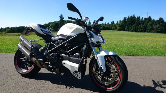

Leider war es das schon hier im forum für mich :whistle: der Verkäufer, der tuono, die ich mir ausgesucht habe wollte nicht so wie ich wollte. Und Zufällig stand ganz in der Nähe noch eine ducati streetfighter 1098, die ich mir unbedingt anschauen musste. Was soll ich sagen, Probefahrt war klasse und da konnte ich nicht anders :cool: hätte der Kollege anders reagiert, wäre es mit Sicherheit die tuono geworden, aber ich denke die streetfighter ist auch schon ganz ok (y)(y)(y)
Und nochmals danke für die ganzen Antworten (y)
