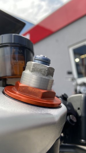

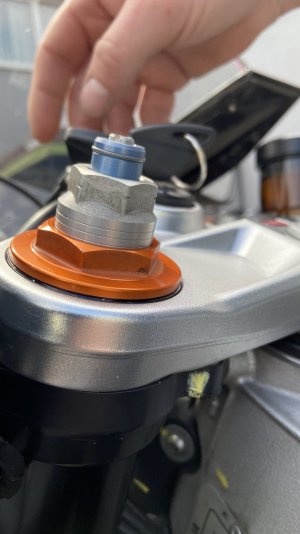

Ich habe meine Gabel zuletzt auch einstellen lassen und es ist mir zuerst nicht aufgefallen bis mich eben der Werkstatt Junge drauf hingewiesen hat.
...Darf das unterschiedlich hoch stehen oder hat man da bei der Einstellung geschludert?
Sorry fürs blöd fragen, aber ich frag lieber bevors kaputt geht ^^

Ist die Federvorspannung
Einfach beide gleiche umdrehungen einstellen siehe Handbuch
Gruss Rolf
@RoteGurke Ich glaube nicht, das die Gabel unterschiedlich durchgesteckt eingebaut wird. Auf dem einen Bild sind drei, auf dem anderen Bild 4 Ringe sichtbar. Das muss geändert werden. Ich kenne die Sachsgabel nicht, aber wenn die Sichthöhe von dem blauen Teil die Federvorspannung zeigen sollte, hätten wir schon zwei eklatante Fehler!!
@Thorsten 75 Ich würde in die Werkstatt fahren und das Problem vorführen. Vielleicht wird dir dann schnell geholfen. ;)
Ralph die Gabel ist gleich durch gesteckt.
das wäre der schwarze Ring unter dem roten
Es ist tatsächlich so das der einen holm die federvorspannung mehr zu gedreht ist
