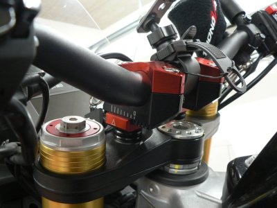

Und dazu - wie hier schon mehrfach erwähnt - wirklich sehr empfehlenswert (wenn Du nicht grad ein Riese bist) sind die 3 cm höheren und 2 cm zurückgelegten Lenkererhöhungen von Voigt - sehr schön gearbeitet. Brauchst dazu aber auch eine Verlängerung der Bremsleitung vom selben Hersteller. Montage absolut problemlos und sicher nicht zu teuer. Bei "Kleinanzeigen" wird das eine oder andere gute Stück angeboten -man wird sich einig. Neu aber auch keine große Investition (zusammen etwa 130 €). Erstaunlich, was so ein paar cm ausmachen können.
Die Lenkererhöhung kann ich auch sehr empfehlen… macht für mich einen riesigen Unterschied.

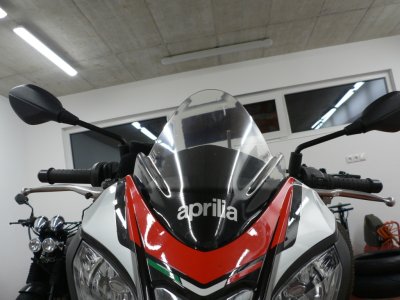

Ich habe an meiner Tuono 1100 V4 RR, EZ 2019, eine Gilles-Lenkererhöhung und eine Puig-Tourenscheibe. Aber um ehrlich zu sein, aus der Tuono V4 (E4) wird damit trotzdem kein Tourenmotorrad. Die Sitzhaltung ist das eine, die Motorcharakteristik das andere.

Wie groß bist Du denn, und hilft die höhere Scheibe beim Windschutz? Ich hab Respekt davor, dass ich mir damit Verwirbelungen am Kopf einhandeln könnte…

Das wird tendenziell besser durch ne hohe Scheibe. kommt natürlich drauf an wie groß du bist. Bei mir ists so, bei 1.78, dass ich die verwirbelungen serie mitten im gesicht hab..

Ich bin 1,65 groß (klein) und ich habe nicht das Gefühl, dass die Scheibe Verwirbelungen erzeugt. Der Windschutz mit der Puig-Tourenscheibe ist allerdings nur unwesentlich besser, als die Originalscheibe.
