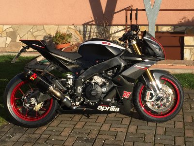

Hey Pulvern geht gut.
Das sind schmiederäder die gepulvert wurden.
Richtiger wäre hinten den Rand wo die Scheibe zentriert wir 2,5mm abzudrehen.
Wenn vorne Felge mit Axialbremse verwendet wird dann 2,5mm Distanscheiben zwischen Felge und Bremsscheibe.
