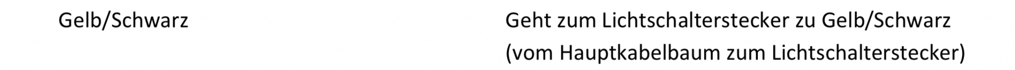

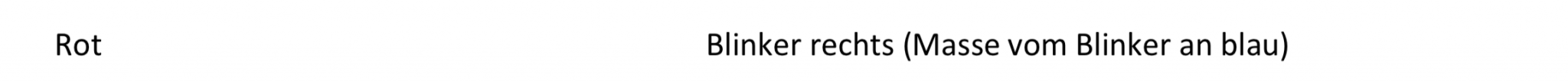

Hallo. Ich mache gerade den Umbau auf die 2015er Front. In der Anleitung steht was von einem CLF Modul ins Geweih einbauen. Ich finde ein solches Modul bei mir nicht. Hab alles zerlegt und den LimaRegler bereits nach unten verlegt. Kann es sein dass nicht jede Tuono dieses CLF Modul hat? ( was ist das eigentlich? )
Ps: Vlt kann mich noch wer unterstützen. Komme auch mit den Kabelfarben nicht ganz zurecht.....
Paar Sachen sind echt, für mich, unverständlich erklärt.....
Unklare Punkte siehe Bilder. Das mit dem Blinker gilt natürlich für beide Seiten.....ka
Danke im Voraus.
Lg
