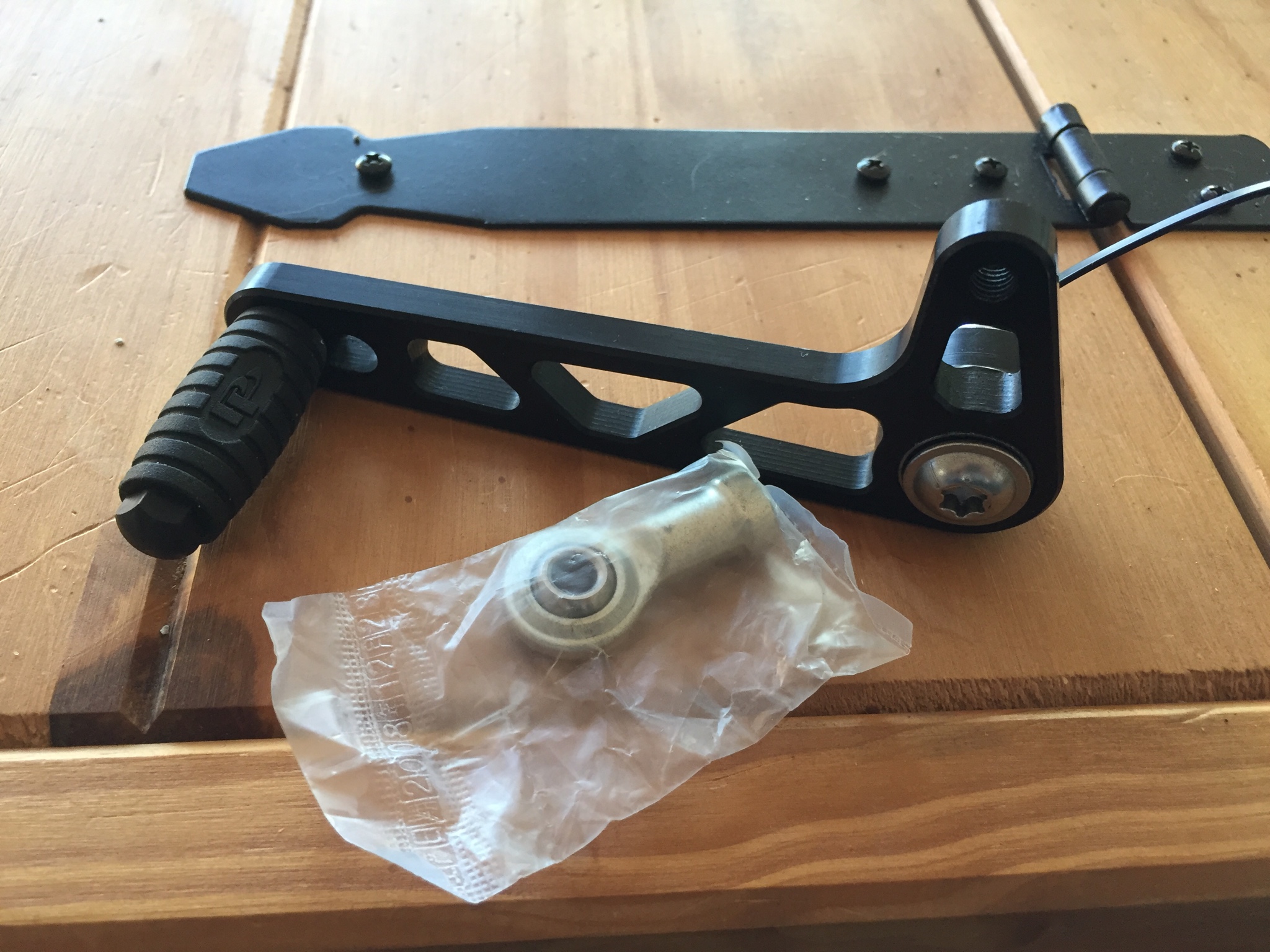

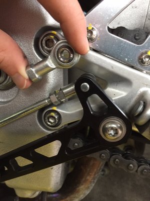

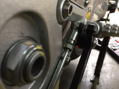

Hab heute probiert den Hebel zu montieren und bin dabei auf Probleme gestoßen.
Es fehlt eine Verbindung vom Hebel zum Schaltgestänge. Habe es mit der Originalen versucht, da geht die Schraube aber nicht weit genug durch den Hebel durch weil das Gewinde aufhört. Ich weiß nicht ob nur deswegen oder genrell der Hebel zu dicht am Rahmen ist. In dem Kugellager was @Timo mir mitgeschickt hat, ist kein Gewinde und es war keine andere Verbindung dabei um es zu benutzen.
Hab mal Fotos gemacht. Könnt ihr mir weiterhelfen?

Hi,
du musst das Teil mit dem kugellager an die Schaltstange schrauben und dann mit einer passenden Schraube dieses an dem Schalthebel befestigen. Einzig die Schraube fehlt. Nimm eine mit flachen Kopf.
Gruß Stephan
Ja stimmt die Schraube fehlt. Aber das ist ne einfache Linsenkopf mit Bund.
Du Must das alte an der Stange abschrauben und das unibalgelenk was da bei war auf die schaltstange.
Ne 6 Schrauben durch an den Hebel fertig
