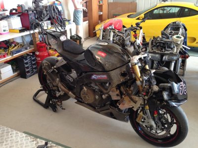

Meine ist heute gelegen BJ 2012, rsv4r aprc , 2000km auf der uhr
foto kommt morgen mal

Vermute dein Kurzhuber hat sich verdreht am Stummel.
Habe bei mir die Madenschraube die für die Klemmung zuständig ist mit Loctite243 gegen ungewolltes Lösen gesichert.
Am Stummel hat man recht viel Vibration!

Ich denke das was schiefgelaufen ist beim Motor unten wo die Seilzüge eingehängt werden
Hatte den oberen Deckel mal runtergeschraubt und dann drehte sich die Feder drinnen,habs sie dann wieder Vorgespannt aber anscheinend zuwenig :(
Weiß jemand wie der Deckel montiert wird?
Und danke für besserungswünsche
hier kannst du sehen dass die Formgebung die Ausrichtung des Deckels vorgibt.
Auch siehst du wie die Feder montiert sein sollte.

Danke dir fürs bild und auskunft
