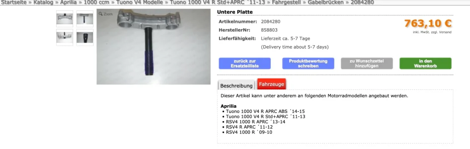

Wenn du nichts findest, von der RSV4 2009 - 20014 passt auch, OE Nr: 858803
Ansonsten verbaust du erst einmal Lenkanschlagschützer (Blöcke) bis du etwas gescheites zum vernünftigen Preis bekommen hast.
Der Lenkeinschlag wird dann etwas geringer, aber das geht erst einmal. Ich fahre die Dinger auch, weil es auch nicht so punktuell auf den Rahmen einwirkt.

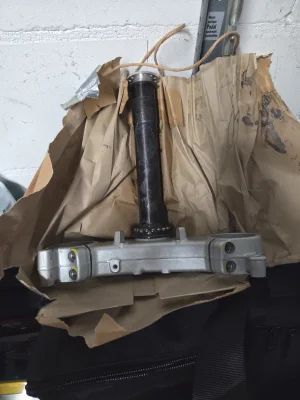

Habe eine abzugeben. Wie neu ca.2500 km gefahren und danach gegen Öhlins getauscht, incl. unteres Lager und Original Aprilia Fett ;)
Und falls du den Lenkungsdämpfer auch noch tauschen möchtest, gebe ich dir den für 50 € dazu. Ebenfalls nur 2500 Km.
VB ist 250 €
Angebot gerne als PN.
