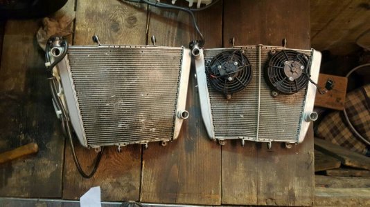

Gab es bei der RSV4 Factory 09-10 2 verschiedene Kühler? Meiner aus einer 09er Factory hat keine Strebe mittig und sind die unteren Halter bei mir winklig.
Den Kühler den ich nun gekauft habe stammt von einer 10er Factory, dieser hat halt die Strebe und sind hier die Halter gebogen.
Die Strebe liegt aber am krümmer an, dass ist also Mist.
Gab es dort wirklich 2 verschiedene Kühler oder stimmt hier etwas überhaupt nicht?

Auf jeden Fall wurde damals die Teilenummer geändert, was sich dabei am Kühler geändert hat weiß ich allerdings nicht. Mit den Haltern ist aber schon komisch. Stammt das Teil aus nem Unfaller?
