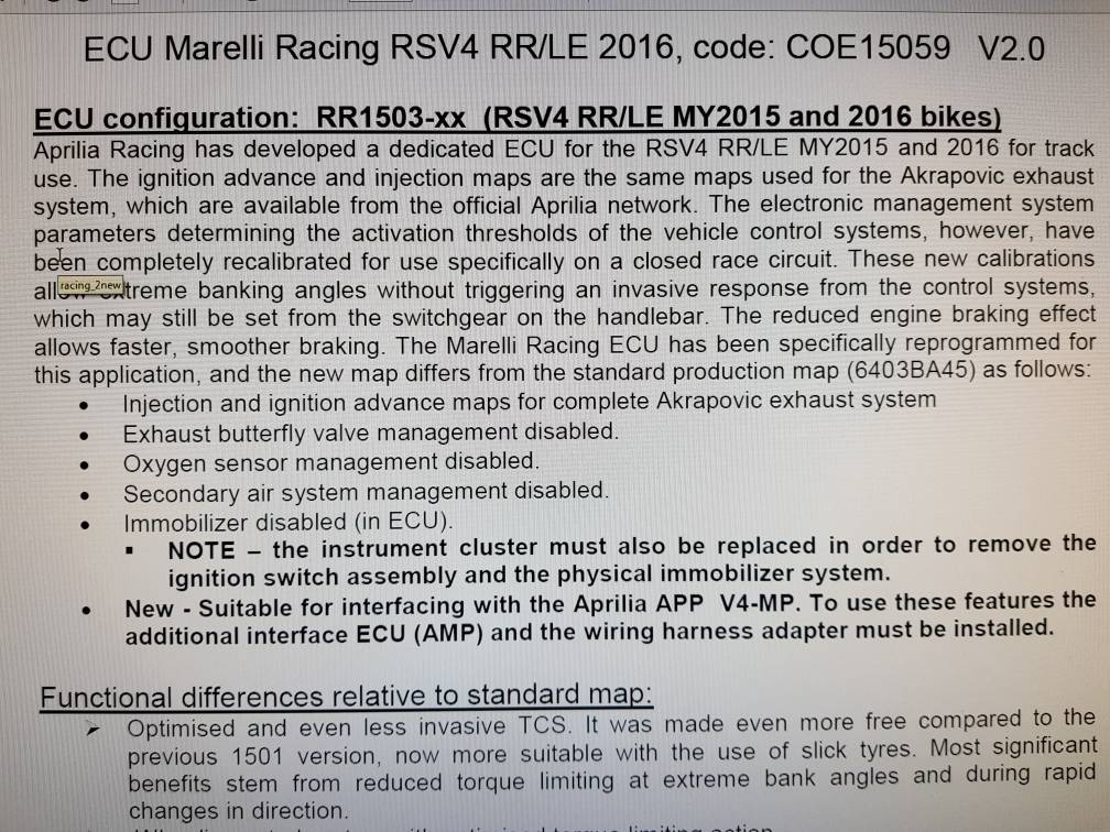

habe eine der ersten o.a. SSTK ECUs für die RSV4 RF MY2015 (in 2015 direkt bei Aprilia Racing gekauft).
Kann mir jemand sagen, wie die aktuelle Version des Softwarestandes lautet und ob es möglich ist, diese Upzudaten (tolles Wort) . Meine hat die Bezeichnung RR1500-04.
Leider habe ich aus Noale bis dato keine Antwort erhalten.
Danke und Gruß
Michael
Wenn du heute die ECU kaufst hast du meines Wissens die gleiche Software wie vor 2 Jahren.
Gruß Markus
Da gibt es keine updates für.
Gruß Markus
Oh doch ...
Die fahre ich seit 2016
HM,
ok du hast Markus, wir leider nicht.
DAS IST UNFAIR :whistle:
Leider kann keiner SST Maps updaten, außer AP Racing.
Ich frage mal bei Mara nach, wie man ein update bekommen könnte.
Gruß Markus

Ok, da hast du natürlich Recht [emoji5]
Ich weiß jetzt auch im Nachhinein nicht mehr genau ,ob es ein Update war oder ob er eine neue Box mitgebracht und eingebaut hat .
Unfair ist das aber nicht ,Aleix hat auch Markus [emoji6][emoji6]
