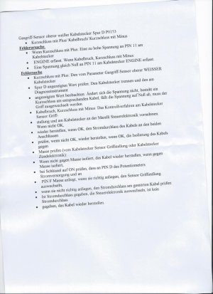

heute war ich beim freundlichen Händler bei mir um die ecke (Kawasaki Wik** in Dortmund -haben aprilia Dortmund nach Insolvenz übernommen-) und habe den Fehlerspeicher auslesen lassen. dabei kam viel mit Elektrik etc. Bild im Anhang!

Wenn die Fehlerliste als Ausdruck vorliegen würde, könnte ich dir mehr sagen!
Es werden hier wieder viele Vermutungen kommen, aber ohne Ausdruck aus dem Fehlerspeicher kann es alles Mögliche sein!
Ich vermute das liegt am demand Sensor der Sensor weis bekommt das Signal von gasgriff Sensor Blau gleicht das Signal dann ab wenn die zwei Werte nicht übereinstimmen kommt der Fehler, Fehler Behebung Sensoren austauschen .

wie wäre es denn, wenn ich mir einen neuen demand sensor kaufe und ihn einbaue? läuft sie dann wieder oder muss der fehlerspeicher erst von einer fachwerkstatt gelöscht werden?
gruß
Der muß nicht nur gelöscht werden, auch der neue Sensor muß angelernt werden
Gruß Roland
so nun habe einen neuen Demand Sensor montiert. der Fehler "urgent Service" ist noch gespeichert und wird im Display angezeigt. Trotzdem kann ich die Bella starten. Allerdings nimmt der Motor kein Gas an und dreht auf ca 4.000rph hoch.
