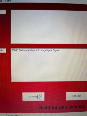

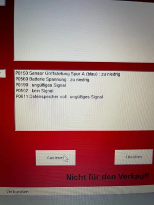

Heute Fehlercodes ausgelesen via guzzidiag und es kamen mehrere Fehler gleichzeitig raus, Fehler gelöscht und es blieb nur ein Fehler noch drinnen, ich werd jetzt gleich ne kleine Runde drehen und nochmal die Fehler auslesen und im Nachhinein wieder reinposten. Nur hab ich eben keine Ahnung welcher von den Fehlercodes den notlauf verursacht hat und die motorkontrollleuchte zum glühen bringt, deswegen bin ich hier das mir wer weiterhelfen kann bevor zum Aprilia Händler geht.

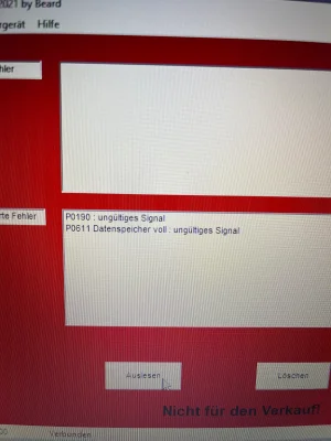

Sooo, Fahrt beendet motorkontrollleuchte ist wieder angegangen Fehlercode P0190 anscheinend hat’s was mit den Auspuffklappen Motor Steuergerät, ich hab auch bemerkt jedes Mal wenn der Fehler auftritt das mein Bike vermehrt Fehlzündungen rausballert, halt der Auspuff spuckt etwas mehr Flammen 😬 was gehört jetzt gemacht ? Neues Steuergerät kaufen und installieren oder lässt sich das irgendwie anders regeln ?
Endtöpfe sind von Akrapovic, ich hab da nichts eingestellt oder selbst gebastelt war noch alles so vom Vorbesitzer, das bike hab ich seit 2 Jahren und hatte sonst diesbezüglich keine Probleme.

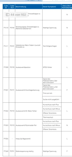

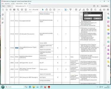

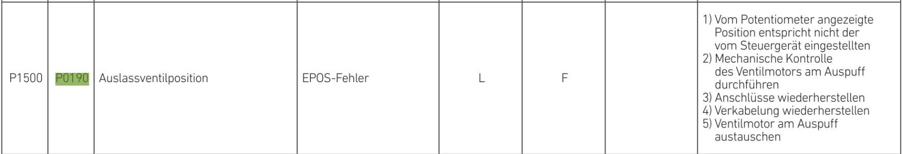

In der Fehlerbeschreibung bzw. Spalte "Auszuführende Aktion" wird doch schon vorgeschlagen was Du machen kannst.
Ich würde zuerst prüfen ob die Züge mechanisch einwandfrei, leicht laufen,
dann korrekt einstellen.
Lässt sich die Auspuffklappe sauber bewegen, klemmt da nichts?
Wenn das alles gemacht ist und i.O. mit IawDiag den Stellmotor für die Auspuffklappe neu anlernen
Wenn Du Glück hast wars das und Du hast wieder ne Weile Ruhe.
Allerdings sind die Stellmotoren bis zu den E3 Modellen schon etwas lausig gemacht.
Da macht gerne mal der Poti drin Probleme.
Als Neuteil werden die fast mit Gold aufgewogen,
also lohnt es sich zuerst einmal alles andere zu prüfen und korrekt einzustellen.
Der Stellmotor selbst wird vom Dashboard aus angesteuert,
