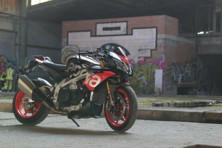

Wer kann mir auf meine 2018er Tuono das US Mapping aufspielen? Oder gerne einen Kontakt vermitteln.
Bin im Umkreis von München / Tegernsee wohnhaft... d.h. es wäre ideal wenn es nicht zu weit weg wäre.
Freu mich über Feedback von Euch. VG

Der @ej#25 kann dir das machen. Der hat aber auch andere, "noch bessere" mappings im Angebot. Wenn du eh schon keine Garantie mehr hast/es dich nicht interessiert, würd ich darüber mal nachdenken ;)

Primär das Ansprechverhalten bzw. Leistungsentfaltung im 2.Gang unter ca. 5000 u/min.

Soweit ich richtig informiert bin, gibts da von grundsätzlich im niederen Drehzahlbereich besser abgestimmten Maps (weniger Ruckeln, besseres Durchziehen) bis hin zu Klappe früher auf oder Klappe immer auf sobald n Gang eingelegt ist (somit mehr Leistung untenrum) alles mögliche.

US Mapping dagegen ist wie Werner gesagt hat, dass nur im 2.Gang das Drehmomentloch gestopft wird, alles andere bleibt komplett gleich. Das Loch dient lediglich dazu durch die EU-homologation zu kommen.
