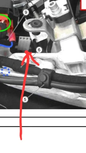

ja den weißen kleinen stecker hab ich gefunden im Heck.... welchem Zweck dient der normalerweise?
Hinten ist ja ein 3poliger Stecker, wo abgegriffen wurde.
Bemslichtschalter?

Variante 1 siehe roter Pfeil im Bild : ist mit dem 3 Poligen stecker der leer im Heck liegt. Hab das jetzt noch irgendwo gelesen das man da klemme 15 abgreifen kann aber ich hab noch nich rausgefunden für was der eigentlich gedacht ist / wieviel Ampere der ab kann . (soll ja max. n Handy /Navi laden
aber da @Icke ja auch geschrieben hat das es bei dem dort abgegriffen wurde für USB, sollte es ja gehen.

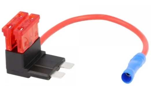

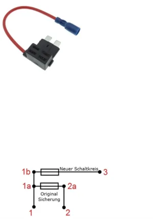

Variante 3
mit Hilfe eines Stromdiebes für Flachsicherung gefällt mir gut da ganz einfache saubere Lösung
das heisst Sicherung (geschaltet plus also Kl.15) raus und Stromdieb rein original Sicherung unten in den Strimdieb-> original Stromkreis mit der originalen Sicherungsstärke bleibt sozusagen erhalten und man eröffnet über eine 2. sicherung einen 2. stromkreis ohne das das der strom über die Original sicherung läuft.
der muss nur richtig rum drin sitzen sonst laufen wieder beide Ströme über die Originalsicherung. was ja vermieden werden soll.

steht für mich noch im Raum für was ist der weiße dreipolige? kann sich da mal einer von den Profis äußern.
irgendwie fürn diag /tester ?
