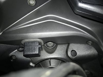

kannst ja auch nach unten weg schauen lassen ...EAE487B5-AE63-4CCF-A6AF-050041175D22.jpeg dann fällt er auch nicht so auf
Ev. Kommt sowas deiner Vorstellungen nahe?
Die Kompletteinheit gibt es bei eBay, Amazon, AliExpress etc pp. für unter 10€.
Dann noch den AMP Stecker dazu und etwas 1,5 mm2 (2-adrige) Leitung und ein wenig Zeit für den Einbau (je nach eigener Fähigkeit zwischen 15 min und 60 min).
Nein da ist genügend Platz

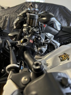

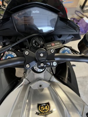

Hab gestern dann auch mal alles verbaut, ging doch besser als gedacht. Den Auschnitt habe ich erst grob angezeichnet, dann ein paar Löcher reingebohrt und es anschließend mittels einer Raspel passend ausgefeilt. Als Halter habe ich den Bar Clamp Mount Pro von SP-Connect verwenden. Ich find den Bar Clamp Mount dahingehend besser, dass sich gerade der Winkel des Handy besser/feiner einstellen lässt, als mit dem Moto Mount Pro.
Hier mal ein paar Bilder.

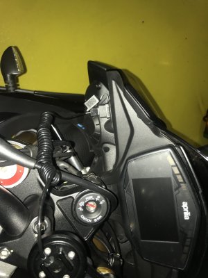

Na dann sieht es jetzt aus wie bei mir. Ich hab dazu ein kurzes schwarzes Spiralkabel. Mit zwei Windungen um das Kupplungsseil gedreht damit es fixiert ist und nicht verloren geht. Wenn der USB Anschluss nicht gebraucht wird wird das Kabel ausgesteckt und mit der Kappe verschlossen. Funktioniert seit 14.000 km.
Gruß Michi
