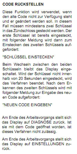

guck mal ins Handbuch (Pdf Version) Seite 44, dort steht die Anleitung für den Fall, das der Code nicht bekannt ist.

Funktioniert in seinem Fall nicht weil nur ein Schlüssel angelernt ist.
Ist aber auch nicht nötig weil das Kombiinstrument neu ist und er nur den Code
ändern und nicht rückstellen muss.
