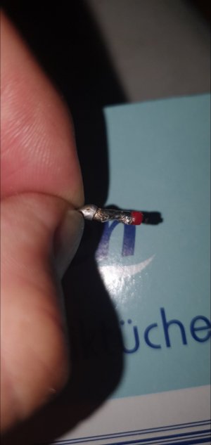

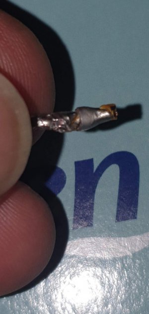

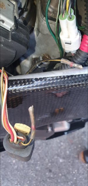

Bei mir war es nix mechanisches, der Fehler kam kurze Zeit später in verschiedenen Abständen wieder. Habe dann den kabelbaum durchgemessen und eine nicht so toll getötete Stelle im kabelbaum der Drosselklappe gefunden . Die kaltelötstelle habe ich nun vernünftig indstandgestzt ,und seitdem ruhe.
Häännhhhh.... hattest Du die Kiste nicht bei einem Freund der Ventile eingestellt hat und anschliessend die Nockenwelle um 360 Gead verdreht hat?
