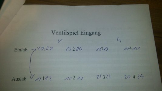

Guten Nabend, hab mal wieder eine Frage an euch :D
Wie man hier http://www.v4-forum.de/showthread.php?2364-Totalausfall-meiner-RSV4-%E2%80%93-Bitte-um-Hilfe&highlight=totalausfall lesen kann hatte ich mit meiner RSV4 Factory nicht so viel Glück, deshalb hab ich drauf bestanden bei der 1 Tausend Kilometer Wartung das Ventil spiel zu Prüfen. Dabei rausgekommen sind diese Werte...
Ventilspiel
Einlass 1 2 3 4
12/12 10/11 23/23 20/24
Auslass 1 2 3 4
20/20 23/24 13/13 11/10​
… sind diese Werte in Ordnung ?
Die Werte sind:
Einlass 0,10 - 0,15 mm
Auslass 0,20 - 0,25 mm
Auslassspiel ist größer, damit das Ventil länger anliegt und die Hitze abgeben kann. Daher ist auch zu großes Spiel immer besser als zu kleines.
Bei Dir scheinen die Zylinder 3 und 4 vertauscht zu sein, bist Du sicher, dass die Werte nicht vertauscht/verwechselt wurden?
Dann wäre es o.k., obwohl E 2 und A 1 recht knapp sind.
Ich Danke dir schon mal für die schnelle Antwort -prost-
Hier mal ein Bild von den Unterlagen die ich mitbekommen habe - ich selber habe absolut keinen blassen-schimmer was es zu bedeuten hat ;-)
Du schreibst E2 und A1 wären knapp, kann man da jetzt noch bedenkenlos bis zu der 10T Wartung fahren ?
