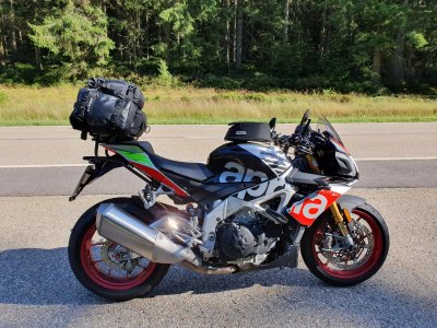

Mit meinem Kriega Gepaeck folgendermassen:
Aktuell ist noch ca. eine Handbreite Platz zum Beifahrersitz. Es werden noch 15mm Spacer mitgeliefert, welche ich nicht verwendet habe, damit man das Rack noch etwas hoeher montiert bekommt.
Fuer mich passt die Hoehe (je tiefer, desto besser
) und der Beifahrersitz laesst sich immer noch demonieren um an die Innereien zu kommen. Am Handling vom Motorrad hat sich nichts spuerbar veraendert. Mit dem Rack ist das Gepaeck ca. 10 cm weiter hinter als mit der reinen Befestigung am Beifahrersitz, das schaft etwas mehr Freiraum, insb. da ich auf Touren auch noch eine Kriega Huefttasche (hinten) trage, welche zuvor leichten Kontakt mit dem Gepaeck hatte. Ich hatte von Kriega noch 4 Schlaufen uebrig, welche ich am Rack befestigt habe und ueber die 200km Probefahrt durch den schwarzen Wald hat sich nichts gelockert oder bewegt. Bin aktuell zufrieden und die naechste laenger Tour wir zeigen wie sich das ganze bewaehrt.
