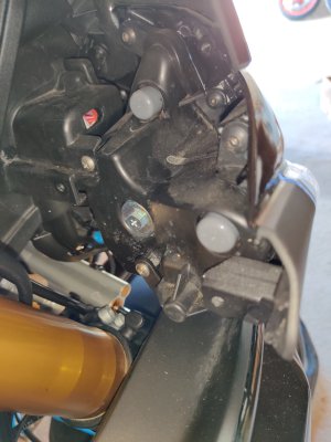

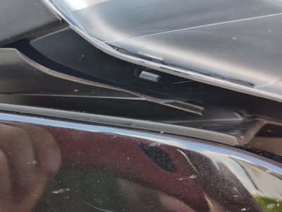

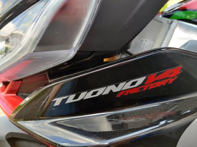

Hallo an die V4-Besitzer,
ich besitze eine Aprilia Tuono E5 aus dem Jahr 2021 und habe heute festgestellt, dass auf beiden Seiten meiner Maschine ein Verkleidungsteil locker sitzt. Ich habe versucht, es wieder einzustecken, aber es scheint zu kurz zu sein und hält nicht richtig.
Nun wollte ich bei euch fragen, ob ihr das gleiche Problem mit euren E5 Tuonos habt. Es wäre interessant zu erfahren, ob dies ein bekanntes Problem ist, im Forum hab ich nix gefunden.
Falls jemand bereits eine Lösung für dieses Problem gefunden hat, wäre ich sehr dankbar, wenn ihr eure Erfahrungen und mögliche Lösungsvorschläge mit mir teilen könntet. Vielleicht gibt es einen Trick oder eine bestimmte Vorgehensweise, um das Verkleidungsteil richtig zu befestigen.
Vielen Dank im Voraus für eure Unterstützung und ich freue mich darauf, eure Erfahrungen zu hören.

Hatte meine auch demontiert, weil es vorher nicht gepasst hat. Aber auch beim neu anbringen, selber Spiel. Die Dinger sind bei mir einfach 1cm zu kurz auf beiden Seiten.

Mit den Seitenteilen hat das aus meiner Sicht nix zu tun, die sind ja viel weiter unten und die Teile von denen ich spreche haben keinen Kontakt zu denen, die werden an der Lichtmaske eingesteckt

Ich häng mich mal hier ran, da ich das gleiche Problem bzw. Feature habe und noch eins dazu. Auf der Suche nach dem Stecker für die USB Dose habe ich die Plastikteile mit den 3 Schrauben gelöst und wieder drangebaut. Besonders das rechte Plastikteil, wie von @www40 auf dessen Bild, passt unten überhaupt nicht.
Nun kommt noch hinzu, dass die gesamte Frontmaske mit den Scheinwerfern locker ist. Man kann das ganze Teil so 1 cm hochdrücken und dann rutscht das wieder runter. Ist das bei euch auch so? Tuono E5 von 2022.

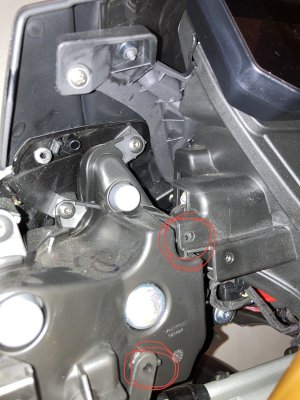

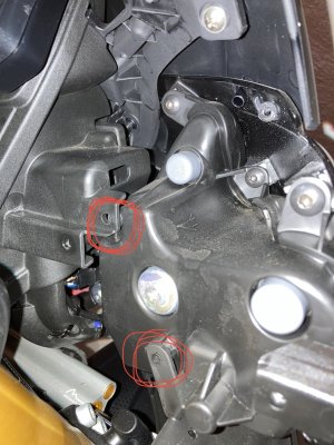

Hab das Problem gefunden. Es fehlen insgesamt 4 Schrauben 😯. Kein Wunder, dass das wackelt wie Sau. Auf dem Bild von @www40 sind welche drin. Würde mich interessieren ob das im Werk oder beim Händler in der Endmontage vergessen wurde.
