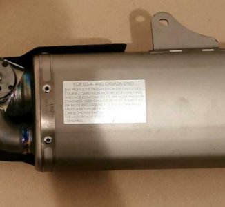

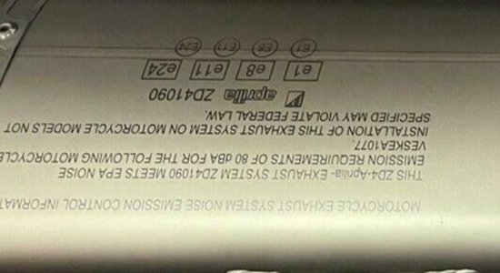

Vielleicht hat einer von euch ne Idee oder eine Erklärung. Ich guck immer wieder nach nem Akra für meine Tuono. Bkn noch nicht sicher ob gebraucht oder neu. Ich sehe immer wieder mal Bilder, wo auf der Rückseite ein Aufkleber ist, für U.S.A. only etc., versteh ich das richtig, dass das der gleiche Pott wie in Europa ist, nur das ich den hier nicht fahren darf? Fehlt dann das E Prüfzeichen? Oder wie ist das? Es gibt ja such welche mit dem Europa Aufdruck drauf.
Anbei mal 2 Bilder, damit ihr wisst was ich meine. Über Konstruktive Erklärungen freu ich mich schon 😁

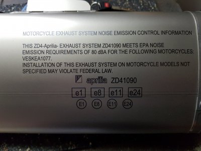

Das Ding hat e-Nummern. Muss also nach irgendwelchen europäischen Richtlinien homologiert worden sein. Ich muss morgen in die Garage und kann mal am Serien-Akra gucken, da steht auch ein Roman drauf.
Das sind beide die gleichen.

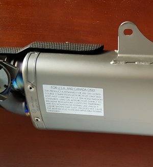

1. der mit dem Aufkleber kommt aus dem Aprilia Zubehör ! Siehe Prägung neben dem Aufkleber.
2. der andere stammt von den RSV4 ausgelieferten Modellen !

Mach den Aufkleber mit dem Heißluftfön ab und schon gibt es keine Diskussionen mehr mit der Rennleitung oder den Graukitteln.
Eine passende E-Nr. ist trotzdem drauf (s. akra 2.pdf passend zu der Anlage mit dem Aufkleber).
Der Aufkleber ist so zu verstehen:
Für die USA und Canada gilt: nicht zugelassen auf der Straße, nur für die Renne.
Und für Europa gilt freie Fahrt, wegen den E-Zeichen.
Das ist doch nichts neues an den AP Akras aus dem Zubehör - gabs schon an den RP und RR
Modellen so ... !
Deshalb mein Hinweis auf die Prägung neben dem Aufkleber 😙 !
Hallo, gibt es einen Unterschied zwischen den beiden Akra Töppen?
Außer natürlich die Beschriftung hinten drauf? Ich kann nirgends was finden.
Der mit dem Aufkleber ist ein Zubehör Auspuff, der andere der originale der Rsv4 1100 Factory.... 🤔
Vielen Dank für eure Antwort.
