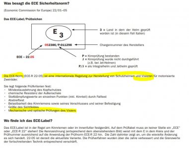

Beim bekannten Mopedzubehördiscounter habe ich ein interessantes FAQ dazu gefunden.
- Das Visier ist ein Bauteil des Helmes und wird mit geprüft
- Zu Strafen gibt es lt. FAQ auch keine einheitliche Regelung
Das heißt für mein Verständnis Visier keine ECE= unzulässig.
Ahndung kommt auf die Laune des Organs an, sollte sich aber im Bagatellbereich bewegen.
Wie dann Strafen im EU-Ausland aussehen wo die Regelung Bestand hat steht auf einem anderen Blatt...
