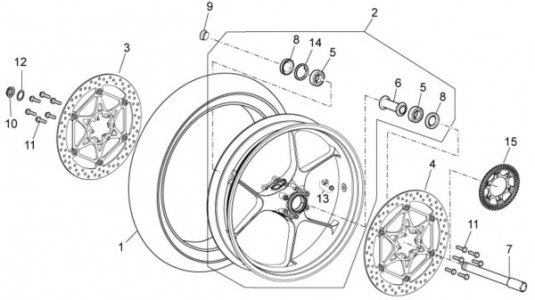

Hallo zusammen,
ich war gestern dabei meine Felgen wieder einzubauen. Beim stecken der Achse ins Lager der vorderen Felge ist mir leider ein kleines Missgeschick passiert und ich habe diesen kleinen Sicherungsring (Federring etc.) zwischen Lager und Achse gedrückt, so dass dieser komplett hinüber ist. Beim Wendel ist so etwas als Einzelteil nicht verzeichnet. Hat jemand ne Ahnung ob man den nur über den Neukauf eines Radlagers bekommt? Im Moment bin ich in der Hinsicht echt ratlos...

Hast da den Federring vom Simmerring rausgedrückt ??
BILD !!!!!!!!!!!!
Falls du Position 14 auf dem bild meinst, Es ist sofort Lieferbar, Ich kann es Dienstag/Mittwoch bei mir haben d.h. spätestens Donnerstag bei dir Kostet € 6,50 plus porto

Hi Vince,
den Ring was du meinst kriegst aber nicht zwischen Achse und Lagerring rein.
Da brauchst ne Presse dafür.
@Picke
Pos 14 ist eine 47 mm segerring , der zwischen Simmerring und lager sitzt,
Der federring ist ein teil des Simmerrings
also der seegering ist definitiv nicht das teil was ich benötige. das was ich meine ist ein gedrehter (spirale) ring. die genaue bezeichnung kenne ich leider nicht
Der gedrehte spiralring ist ein teil des Simmerrings , welche seite brauchst du , Links oder Rechts??, wobei die sind beide gleich
Ist sofort Lieferbar ca €20 plus porto kosten für Maxi brief
