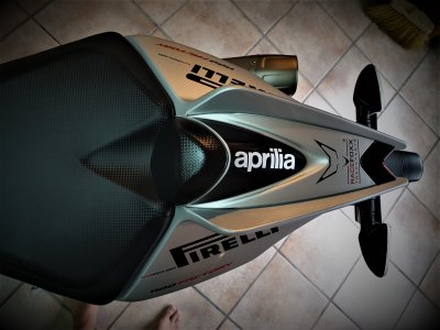

Kennzeichenhalter und LED-Blinker sind "fast Pflicht"......bei mir funktionieren die 3W Kellermann, auch ohne Wiederstände problemlos.

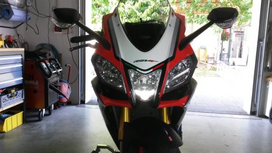

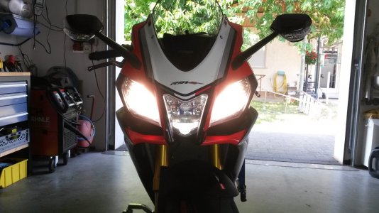

Was ebenfalls modifiziert werden sollte, ist die Ablend-/Fernlicht-Umschaltung.
Original ist es so, das beim Umschalten von Abblend, auf Fernlicht, die beiden äußeren Abblend ausgehen und nur das mittlere Fernlicht an geht.......du stehst dann gefühlt im Dunkeln.

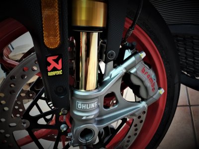

Und mach dir einen Gabelindicator drann, um zu sehen wieviel Restfederweg beim Voll-Anker übrig bleibt.....oder gar, wie bei mir, die Gabel dabei voll durchschlägt und das ABS dadurch in Bedrängnis bringt.
!! Interner mechanischer Gabel-Endanschlag liegt 6mm oberhalb des unteren Innenrohr-Ende !!
Die NIX-Gabel hat keinen klassischen Hydro-Stop, verhärtet/bremst/dämpft nur ganz leicht 2mm vor Endanschlag......du solltest also mind 8mm Restfederweg haben, nach Voll-Anker !!

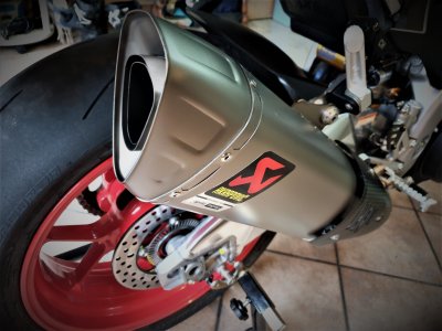

...kann ich überhaupt nicht bestätigen oder nachvollziehen.
Klangtechnisch ist das volles Rohr, wenn er die Klappe auf macht.
Wenn Klappe noch zu ist, höhrt man so genial die Aussaugseite unterm Tank brüllen.
Wenn ich ehrlich bin ist die unveränderte E4-Akra lautstärken-technisch schon am obersten Limit!

Die Auspufffrage hat sich erstmal erledigt. Werde den EURO 4 Akrapo nehmen u anlernen.

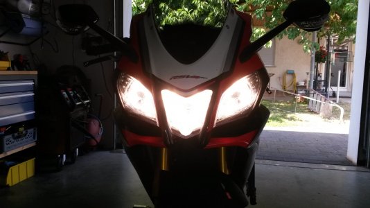

so ein Licht ??
LG,
Walter
