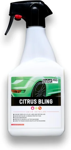

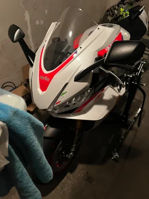

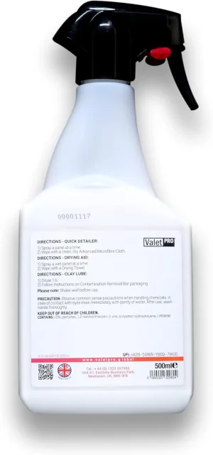

Ich habe einerseits gerne eine saubere Maschine vor der nächsten Fahrt, will mich aber auch nicht tot putzen, daher eher faul und schnell:
Nach einem Wochenende meistens Sonntag abends beim Stiefelbier die noch warme Kette auf dem Zentralständer durch einen Lappen/altes Handtuch/altes Tshirtmit Getriebeöl ziehen, sauber und geschmiert in einem Arbeitsgang.
Küchenrolle auf die Frontverkleidung legen und mit meiner Wunderalzweckwaffe Citrus Bling von Valet Pro (1 Teil auf 10 Teile Wasser) im Pumpsprüher einsprühen, kurz einwirken lassen und mit weichem Microfaserlappen nachwischen, restliche Teile mit Staub oder Schmier suchen (in der Regel eher nur Staub) und ebenfalls nachwischen, Rückleuchte, Kennzeichen ebenfalls , und die Fender, Displayschutzfolie, Tank und Gabelholme und Auspuff ebenfalls abwischen.
Felgen mache ich sicher nur alle 1000—2000km je nach Bedarf und Zeit und Lust und Verschmutzungsgrad mit dem Reiniger, WD40 oder Bremsenreiniger sauber.
das war’s schon, und kostet mich wenig Zeit, Geld Mühe und Putzmittel, und viel sauberer und gepflegter als meine Maschinen sind wenig Bikes auf die ich treffe;-)
Wasser oder mal Hochdruck wenn nur von weitem und auch nur seltenst, wenn ich wie ganz selten Regen gefangen habe, oder Salz dran wäre oder auf Reisen.
Ralph wird mich jetzt vermutlich wieder steinigen😉✌️, sagen das der Reiniger scheisse ist, für mich passt der allerdings perfekt es gibt keine negativen Effekte auch nach 2,5 Jahren, und er geht für alle Oberflächen, selbst das matte acid Gold der 660, Visiere oder Kunstoffteile und Scheiben.
Wende den aber meist nur verdünnt an mit Wasser, wie gesagt, nur wenn ich viel Bock habe oder wenn notwendig setze ich den pur ein, damit kann man dann toll leicht polieren oder versiegeln oder Kunststoff auffrischen.
das war’s schon 💪
