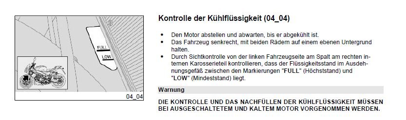

Wasserstand Ausgleichsbehälter.JPG Da muss auch bei der Tuono eine Markierung dran sein. Und die ist kalter Zusatnd.

Wasser drückts halt raus wenn man nicht ins WHB geschaut hat und den Ausgleichsbehälter randvoll gemacht hat.
