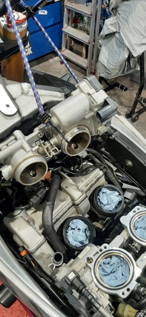

Hab gerade mit Schrecken festgestellt das die Bella Inkontinenz hat.Hat jemand das teil schon ausgetauscht gegen das Alurohr von Roland?Die Drosselklappen müssen raus,aber man sieht die Schellen kaum ges hweige dran schrauben.Vince hat mal geschrieben das da die Schellen von Yamaha passen.Bräuchte also ein paar tips wie ich da dran komm muss ja erstmal die Klickschellen abkriegen. Mir Guselt es.Danke im vorraus für jeden Tip

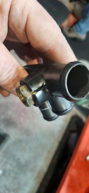

Ist ein Riss im Gehäuse wo der Themperatursensor eingeschraubt ist.

Schon ein Klump diese originalen Wasserverteiler, die aktuelle Baureihe hat den gleichen Schrott verbaut. Einfach die eingesauten Lumpen nach Noale schicken mit besten Grüßen...
Die Drosselklappenkörpern bekommst du raus ohne die original schellen zu lösen, die sitzen zwar sehr stramm aber es geht,

bist du sicher das es nicht den sensor ist, der undicht ist ? wir haben auch sensoren gehabt wo es durch den sensor an den sensor raus getropft hat.
Hallo Vince
Danke für Deine Antwort.Ja devinitiv ist ein Riss im Verteilerrohr am Geber. Kommt man denn an die Schellen beim zusammenbau dran?

Ja war nicht ohne.Alles sehr fummelig kein Platz für Werkzeuge.
Habe einfach vorsichtig die vordere Einheit ausgehebelt,die Klickschellen abgemacht.Kommen dann Schraubschellen drauf auch auf allen anderen Schläuchen kommen Schraubschellen drauf alledings hochwertige.Wenn man mit bedacht drangeht ist das gut machbar.
