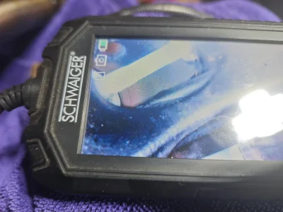

Hey so die ölpumpe habe ich drinnen und der Rest geht auch stück für stück vorwärts .

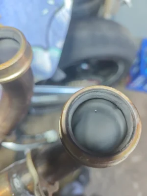

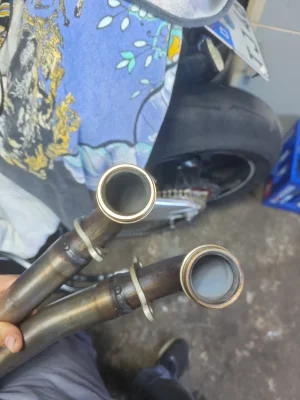

Nun wollte ich die alten Krümmer Dichtungen aus dem Kopf vorm popeln dabei viel auf da ist nur eine 😐 hoffe die ist da einfach nur rausgefallen habe zwar alles abgesucht konnte sie aber nirgends finden . Die Schrauben auf der Seite konnte ich aber auch fast mit der Hand abdrehen, aber sie kann ja nicht schon die ganze Zeit gefehlt haben das sollte ich wohl gehört haben , ist auch kein ruß in dem Bereich vom flansch mhhh.🤔🤔

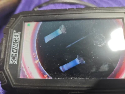

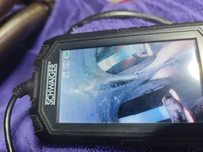

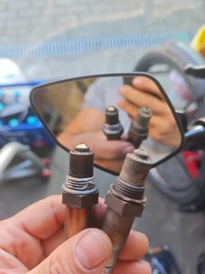

So und dann finde ich die Verbrennung irgendwie extrem mager , fehlen mir aber die Erfahrungen was sagt ihr ist zwar kein Zweitakter aber nen bissle dunkler sollte das ganze doch schon sein oder ?
Fahre mit der Aprilia Race map nem serien Luftfilter und einem Sc Projekt

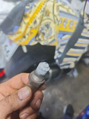

So nochmal abschließend ,
Ich habe die Lambdasonde mal abgeklemmt gehabt und bin damit ne kleine Runde gefahren danach wieder kurz herausgeschraubt da lief sie schon deutlich fetter (rechts).
Also habe ich eine neue verbaut mit der ich jetzt ein ähnlich gutes Bild habe .
Da scheint das Teil echt die ganze Zeit der Meinung gewesen zu sein das der Bock zu fett läuft und das Steuergerät hat dann entsprechend dagegengeregelt.
