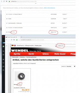

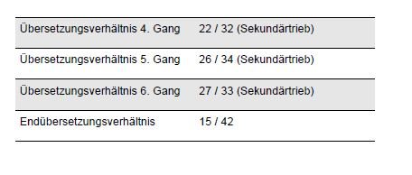

bisher dachte ich dass die Tuono V4 1100 Modell 2018 eine Übersetzung von 15/42 hat.
Bei meiner ist noch alles original!
Laut Gearingcommander müsst ich dann im 6. Gang mit 6000 RPM 128 km/h fahren.
Mein Tacho zeigt dabei aber ca. 135 km/h.
Dies passt aber zum Gearingcommander nur wenn ich dort 16/42 eingebe, der zeigt dann soll: 136 km/h
Dann fand ich noch folgendes:
Die selbe Artikelnummer einmal mit 15 einmal mit 16 Zähnen angegeben.
Hmmmm?

twister13: Werd ich am WE machen, aber erklärt dann nicht den "wendel/collman" Unterschied.
