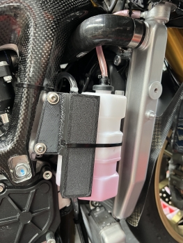

Auch wichtig, Kühlwasserkrümmer
Kühlwasser Ausgleichsbehälter
Viele andere Teile findest du bei uns im Shop.
