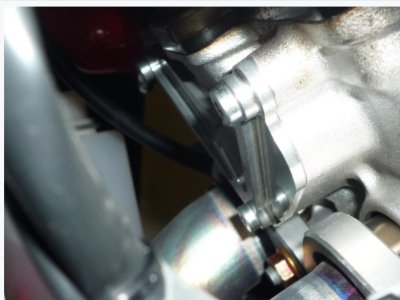

ja da bist du genau richtig ;-)
die schwarzen Dinger werden entfernt und die Anschlüsse über den Auspuff Flanschen werden dann mit passenden Deckeln verschlossen.
die Deckel gibt es unter der Nummer COMS100037 bei Aprilia Racing in Noale ( oder selber anfertigen )

Ein geschlossenes Sekundärluftsystem sieht so aus:

Ich hab mir jetzt bei wsc-neuss die Abdeckung Sekundär Luftsystem Aprilia RSV4 geholt.
