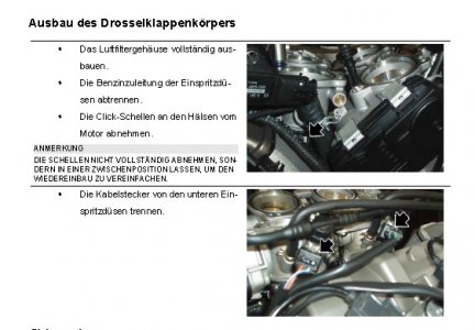

Ich suche verzweifelt nach der Zange, mit der man die Spannschellen der Drosselklappenkörper an der RSV4 öffnen und schließen kann.
Das sollten Oetiker Schellen sein, nehme ich zumindest an.
Wer hat einen Link zu einem Shop oder zur passenden Zange?
Danke, ej#25

genau solche Schellen sind serienmäßig verbaut und dafür benötige ich die Zange.
Die können damit geöffnet und wieder verschlossen werden.

mit der Zange die du empfiehlst kann man nur was anfangen wenn man auch damit hinkommt. Bau mit der mal bei zusammengebautem Motor die Klappen aus. Viel Spaß, geht nicht.
Da brauchst schon die Hazet, oder wenn möglich noch eine längere.

Ich hab mir die HAZET 798-3 Zange gekauft. Damit funktioniert das einwandfrei dank der drehbaren Backen.

ich hol das alte Thema mal wieder hoch, da ich kurzfristig auch bei meiner Tuono den Drosselklappenkörper ausbauen muss.
Gibt es noch weitere Erfahrungen zur passenden Zange, ist funktioniert die Hazet 798-3 trotz der engen Platzverhältnisse bei eingebautem Motor (also nur Luftfiltergehäuse ab)?
