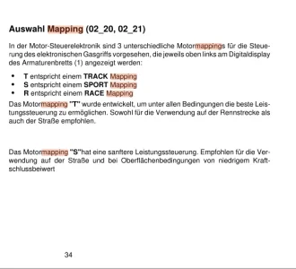

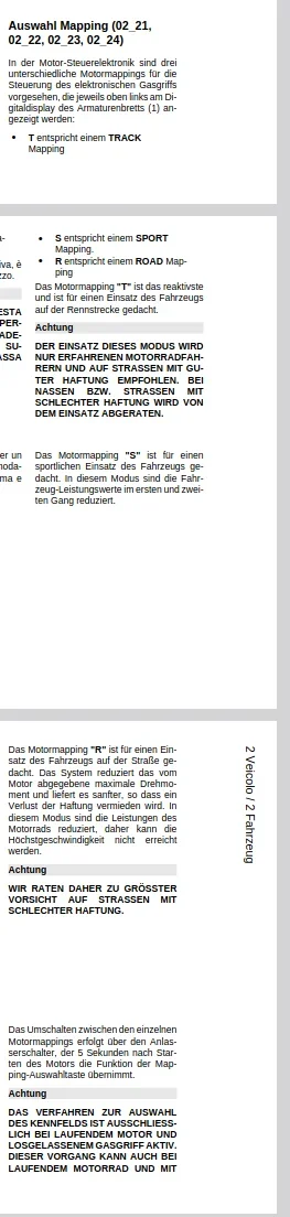

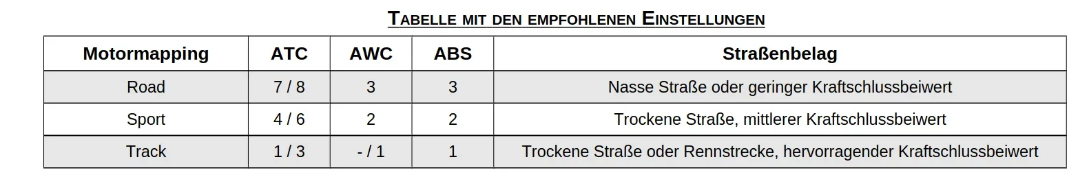

Theoretisch hat die Tieferlegung keinen Einfluss. In der Praxis kann es passieren, wenn nur das Heck abgesenkt wird und man sich voll in den Wind setzt die Wheely Control aktiv wird
Steht Deine Traktionskontrolle auf Stufe auf 8?
