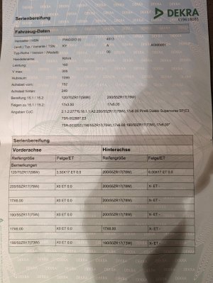

Gestern dann bei der DEKRA gewesen, war ne Sache von nicht mal 10 min bis zur neuen Plakette. Zur Abdeckung bzw. Von 2 auf ein 1 Sitzer oder beides eintragen, o Ton: oh da kenn ich mich nicht so aus, das soll lieber mein jüngere Kollege machen aber der hat Feierabend...zu den Reifen, da hat der Mann mir was ausgedruckt (Foto im Anhang) aber schlau werd ich nicht so ganz draus (u.A. 190er vorne??)

Reifengröße in den COC-Papieren hilft nix. die Größe muss im Schein eingetragen sein. Die Debatte hatte ich schon auf der Zulassungsstelle und bei Kontrollen der Rennleitung.
Ist das so? Technisch bedingt kann in den Schein nur eine Größe eingetragen werden, daher empfiehlt es sich einfach die COC mitzuführen. Da ist aufgeführt was zugelassen ist.
Hatte Gott sei Dank noch keine Probleme.
Habe die COC als PDF eingescannt und auf dem Handy.
Kommt drauf an wer Du kennst bei der Zulassungsstelle
ich hatte bei der Tuono 190 und 200 eingetragen 🤷‍♂️ ;)
