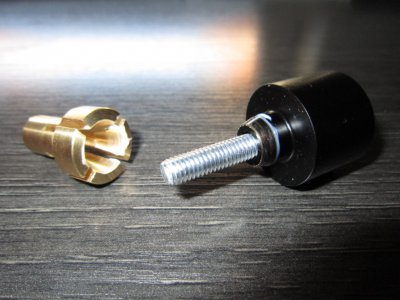

mal davon ab, daß ich außer einer feile kein passendes werkzeug habe, um sinnvoll tätig zu werden: hat jemand eine elegante idee, diese herausforderung möglichst ohne größere nacharbeiten zu meistern?

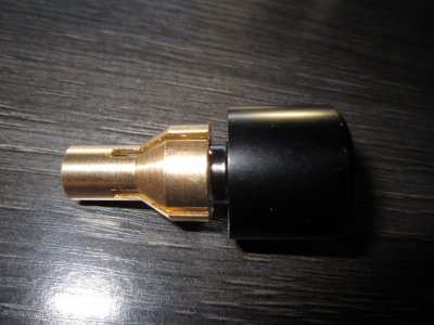

ideal wäre meines erachtens, das ding so in den lenker zu bekommen:
paßt aber wie gesagt nicht, außendurchmesser ist zu groß.

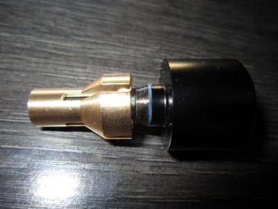

so sieht das aus, wenn der konus noch nicht in der hülse ist:
so kann ich zwar die hülse etwas zusammendrücken. doch dann paßt der konus nicht mehr in den innendurchmesser der hülse.
und so einzeln:

Kann das sein das du die falschen Teile gekauft hast? Sind die passend zu dem Durchmesser deines Lenkers?
Ich habe mir die auch gekauft, abervorher hatte ich den Durchmesser kontrolliert.
Ach ja, der orig. Tuonolenker hat Gewinde an den Enden, dann ist der Durchmesser schon kleiner.

Das wird so sein. Was viele nicht Bedenken das wir ja ein Gewinde im lenker haben.
Ich hab mit einen Satz org lenkerenden bestellt und diese auf das Maß der Spiegel abgreht. Danach neu lackiert und fertig

nominell passen die teile zum durchmesser des lenkers, sind die für 18mm. allerdings scheint das gewinde tatsächlich der ausschlaggebende faktor zu sein. hätte nicht gedacht, das die dinger so auf presspassung ausgelegt sind...

Bohr doch einfach das Gewinde raus und gut.
Hab ich an meiner alten Speedy damals auch gemacht. falls es dir um den OEM-Lenker geht, den du nicht demolieren willst,... ich hab noch einen da.
