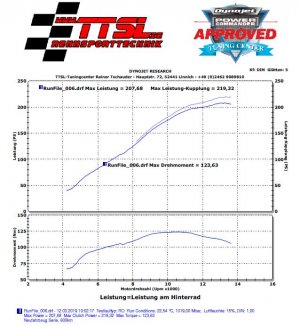

Sportlich dann wird sie ja mit der komplettanlage bestimmt über 230 Ps haben des is dann scho echt derb viel.
Ich schätze eher noch mehr... wenn du die leistungssteigerung noch mit Abstimmung des kompletten Systems berücksichtigst, sehe ich hier eine Steigerung von ca. 10% ggü. Werksleistung realistisch (so wie bei den meisten Rennstrecken vs. Stock-Bikes), sprich ca. 245PS-250PS am Schluss. Das wäre ne kranke Nummer 😨
Da gehe ich erst mal nicht von aus, wenn wir an die 230 PS erreichen haben wir mein Ziel erreicht, alles andere ist ein Sahnebonbon
Aber dann kannst du uns ja sagen wie die Ventile und steuerzeiten ab Werk standen
Die standen ab Werk fast 100% richtig, allerdings haben ich alles nach meinen Vorstellungen eingestellt. Ob das dann den Ausschlag für das Mehr an Leistung gegeben hat, lass wir mal im Raum stehen.
