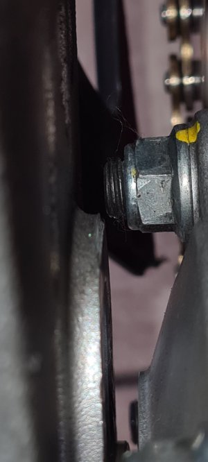

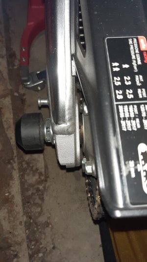

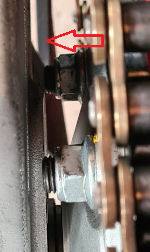

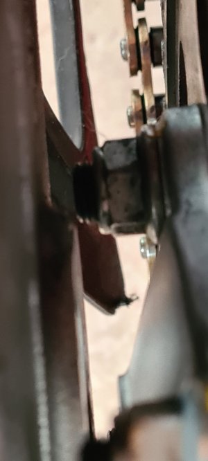

Zahnkranzschrauben schleifen an der Schwinge
Gimli81
ist ein V4 Fan...

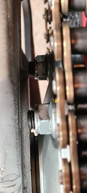

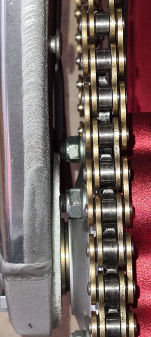

Ich habe nichts zu dem Thema gefunden, aber vielleicht kennt jemand von euch das Problem.
Ich hatte über Winter meine Reifen (Slicks) raus um sie im Winter warm und dunkel im Keller zu lagern.
Weiterhin hatte ich mein Fahrwerk raus und zur Überarbeitung. Nun habe ich alles wieder zusammen gebaut so wie es sein muss. Es wurde nichts weiter verändert. Doch plötzlich schleifen die Zahnkranzschrauben ganz leicht (minimal) an der Schwinge. Kennt jemand das Problem oder weiß woran das liegen könnte? Es wurde weder am Reifen/Rad noch am Zahnkranz was geändert. Es schleift ganz knapp an dem Teil der Schwinge, wo die Distanzhülse von der Felge anliegt. Dort ist die Schwinge ja etwas dicker.
Ich hoffe man kann es an den Bildern erkennen!?!
Beste Grüße

Die Schrauben etwas kürzen - ist ein bekanntes Problem, was hier auch schon diskutiert wurde.
Ich hab das mit ner Fächerscheibe sehr sauber gemacht.
Gruß Uli

Die linke Raddistanzhülse drückt ja direkt auf den Lagerinnenring im Kettenradträger. Wenn die rechte Distanzhülse des Kettenradträgers welche vom Innenring des inneren Lagers des Kettenradträgers auf das linke Radlager drückt fehlt würden die Kettenradträgerbolzen innen in der Felge anschlagen.
Hast du evtl. ein dünneres Kettenrad montiert? Nur dann würden die Kettenradbolzen in Fahrtrichtung nach links wandern und dementsprechend an der Planfläche der Schwinge schleifen.

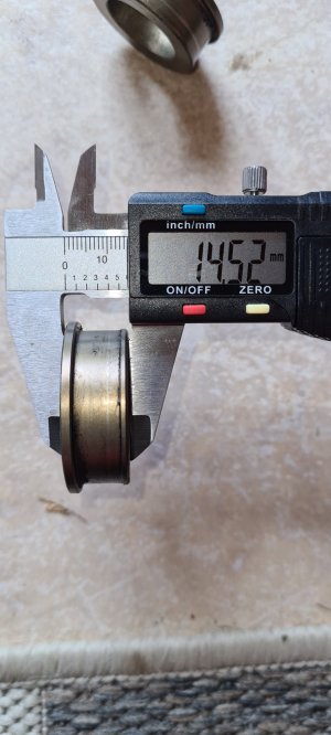

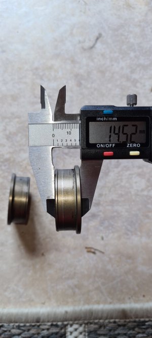

Dann bau ich nochmal alles auseinander (4te. mal) und tausche mal die beiden Distanzhülsen von links nach rechts. Ich mess auch gleich mal nach ob sie die selbe Größe haben, wo ich fest von ausgehe. Ich melde mich nochmal wenn ich Erfolg hatte oder auch wenn ich erfolglos war 😏
Hast du eventuell eine Kette mit 112 Gliedern drauf, oder die Übersetzung geändert und das Rad relativ weit hinten?
Normalerweise laufen die Schrauben vor der gefrästen Fläche vorbei!

Distanzhülsen haben bei die selbe Stärke siehe Bilder.

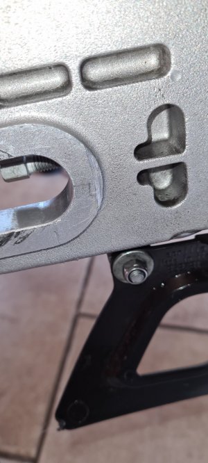

Hier mal noch ein Bild wo es leicht abgeschliffen ist.

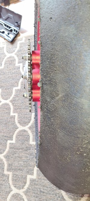

Und hier ein Bild vom Zahnkranz im eingesetzten Zustand. Das sieht für mich alles i.O. aus. Die Kette läuft im eingebauten Zustand auch ohne Versatz.
Liegt leider definitiv daran, dass du jetzt mit deinem Hinterrad zu weit hinten in der Schwinge bist.
Original sieht das so aus!

Korrekt, je steiler die Schwinge steht umso weiter hinten muss sich, bei konstantem Kettendurchhang, die Radachse befinden.
Ich denke das liegt an der 112er Kettenlänge statt der 110er Standard. Da wandert das Rad nach hinten, und du hast nur mehr wenig Spielraum bis das genannte Problem auftritt. Längt sich die Kette dann, oder baust du das Rad aus und dann ein kann es schonmal vorkommen dass durch die Toleranzen alles nicht genau zu 100% wie vorher sitzt und man läuft in das Problem.
Die Striche an der Schwinge geben nicht den eigentlichen Verstellumfang wieder.
