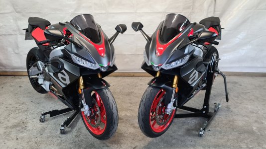

Servus,
wir haben für unsere beiden RS zweimal den Constands Power Evo im Einsatz. Moped lässt sich damit auch geliftet auf rauhem Estrichboden ohne Probleme bewegen.
