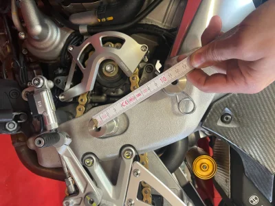

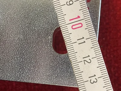

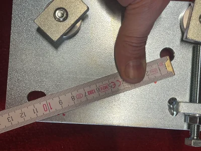

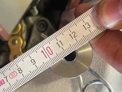

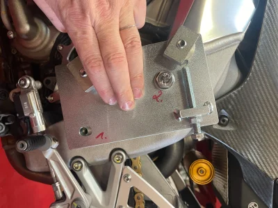

Die E5+ soll wohl „ein verändertes Chassis mit höherer Motorposition und Schwingendrehpunkt“ haben. Da liegt die Vermutung nahe, dass die Aufnahmepunkte anders sind und die Adapterplatte der älteren Modelle nicht mehr passt.

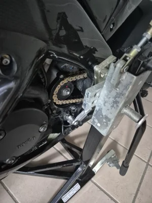

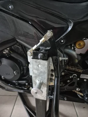

Ich habe einen 20 Jahren alten Bursig-Zentralständer. Den habe ich 2009 mit der Adapterplatte für die RSV4 versehen und nie geändert. Passte auf 2009er, 2011er, 2015er, 2019er RSV4 und jetzt auch an der RSV4 MY 2025!!!
Top, danke für die Info. Dann werde ich bei Gelegenheit wohl einen von der E5 bestellen.

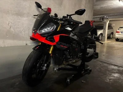

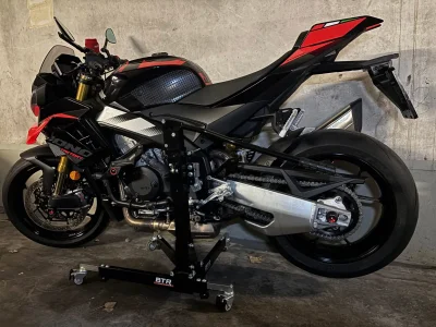

Hallo, das kann ich bestätigen. Habe mit auch vor ein paar Wochen einen von Bürsig geholt, für die Tuono V4 E5+. Funktioniert prima.
