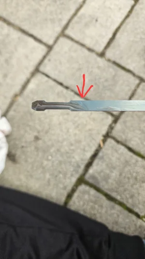

Ich bräuchte mal eure Hilfe.
Ich war vor ca. 1 Woche beim 20.000km Service.
Heute bin ich die erste Runde gedreht nach dem Service und habe nach der Tour den Ölstand kontrolliert. Vertrauen ist gut, kontrolle ist besser.
Dabei habe ich festgestellt, dass das Öl über die max. Markierung geht.
Gemessen habe ich 20 min. nach der Tour, Motorrad gerade stehend, Peilstab aufgelegt und nicht eingeschraubt. Meiner Meinung nach alles richtig und so hab ich es schon immer gemacht.
Ich bin mir jetzt nicht sicher wie schlimm das ist.
Soll ich einfach etwas Öl absaugen und gut ist oder die Werkstatt kontaktieren und wie schlimm es der zu hohe Ölstand für den Motor?
Ich würde es einfach absaugen und später, wenn erforderlich, wieder einfüllen.
Machst du es nicht, wird es im besten Fall einfach nur verbrannt. Ansonsten kann es dir auch die Airbox zu sauen und im schlimmsten Fall bekommst du Schaumbildung des Öls, was auch einen kapitalen Motorschaden verursachen kann.
Halte ich für unkritisch. 20min Warten ist eigentlich zu lang, so 2 bis 5min wäre richtig, aber das wird den Ölstand auch nicht großartig verändern.
Für's gute Gefühl: Kauf dir 'ne Einwegsrpitze für 10cent/Stück, einen halben Meter passenden PVC-Schlauch zum aufstecken als Meterware in Baumarkt und saug halt raus, bis der Ölstand passt.
Generell drueckt der V4 den Überschuss über die Kurbelgehäuseentlüftung in die Airbox, die es dann in den Einlasstrakt befördert. Ist eigentlich auch unkritisch.
Wie ist das passiert: Deine Werkstatt wird stumpf 4,0l eingefüllt haben, das steht auch so im WHB. Je nachdem, wie viel noch irgendwo im Ölkühler, im Zylinderkopf und sonstwo rumlagert, ist das halt etwas reichlich.
Passiert leider öfter mal in einer Werkstatt (wie vor geschrieben), sollte aber mMn nicht sein ! Man kann auch etwas weniger einfüllen, Fahren, Prüfen & gegebenenfalls Nachfüllen 🤷‍♂️
Ich würd‘s Absaugen.
Auf jeden Fall die Menge zu viel absaugen, die Gründe wurden ja schon genannt.
Aber welcher Motor hat den so einen Peilstab? Ich kenne bei Aprilia nur Schauglas und Peilstab aus schwarzem Kunststoff.🤔

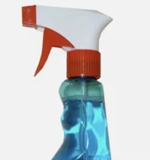

Du kannst auch theoretisch von fast jeder Sprühflasche den Sprühkopf mit Schlauch dran nehmen und einfach in einen Behälter sprühen.
Zum Beispiel Glasreinigerflasche👇Anhang anzeigen 155367
Ich bin ja aus der Not raus auch schon auf viele doofe Ideen gekommen, aber die kannte ich noch nicht. Find ich aber gut , zumindest, wenn keine Spritze griffbereit ist 👍
