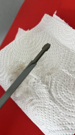

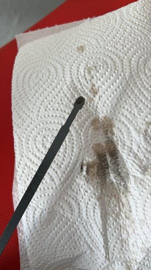

So ihr lieben. Ein vorher Bild und ein (700 ml spÀter) Bild
Ölstab nur aufgelegt. Nicht eingedreht.
Moped kalt auf ebenem Boden.
Wohl gemerkt. Vor 800 km beim HĂ€ndler abgeholt.
Folgende arbeiten wurden beim HĂ€ndler angeblich durchgefĂŒhrt:
Kupplung neu komplett.
Getriebe Gang 5 neu.
Öl
Reifen
Inspektion
Noch fragen

Wenn ich hier (und im Handbuch) richtig gelesen habe, soll man beim V4 „warm messen“ = voll / bei kaltem Motor entspricht das dann wohl ca. halb (am Ölstab).
Bei der E3 war kaum ein Unterschied in der FĂŒllhöhe, ob kalt oder warm. Warm ist immer bei meinen Fahrzeugen mit Trockensumpf wichtig.
Bei der E4 mache ich das auch so wie Nico, allerdings fĂŒlle ich im kalten Zustand nicht ganz bis zum Rand auf.
Warm messen kann ich zwar, aber das bringt nichts, weil meine alten Augen da den Ölstand nicht mehr erkennen können.
Was ja voll ok wĂ€re. Wenn ich also morgens vor jeder Fahrt schaue hab ich immer mein Öl auf mind halbe FĂŒllmenge was voll ok ist
