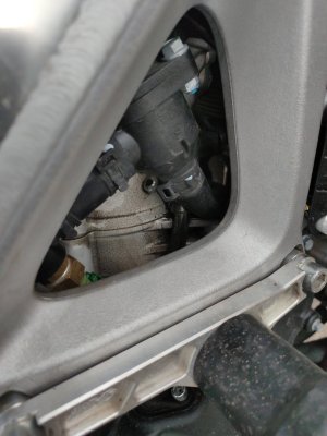

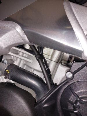

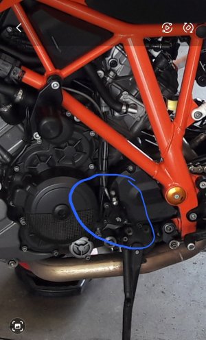

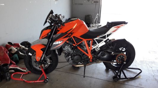

Servus miteinander,
Heute das super Wetter genutzt, und die Tuono rausgenholt. Nach 50km wieder zuhause, kurz Moped abgescheckt, und siehe da sehe ich Ölaustritt an diesen Löchern auf der Seite hinter den Schwarzen Kabeln.
Kann es sein das es die Ventilschaftdichtungen sind? Oder is zu viel Öl drin? Oder oder oder?! :(
Ölwechsel wurde erst frisch vor Verkauf gemacht laut Händler.
Hab die tuono ende letzten Jahres gekauft und sie hat erst knapp 2800km drauf.
Meine alte tuono gleiches Baujahr nur mit knapp 28000km, da war no nie was.
Bitte um Ratvund Tat.
Ich tippe auf die Kerzenschaftdichtung.
Wenn Du sie erst im Herbst bei einem Händler gekauft hast, sollte das ein Garantie/Gewährleistungsfall sein.

Ich hatte 2020 meine Tuono in der Nähe von München bei einem Händler gekauft und auch nach kurzer Zeit Ölverlust aus dem besagten Loch.
Nach Rücksprache bei dem Verkäufer/Händler konnte ich den Defekt bei meiner Werkstatt reparieren lassen und der Verkäufer hat die Kosten übernommen. Wurde aber alles im Vorfeld abgeklärt.
Kann natürlich sein, dass du ein wenig auf einen Termin warten musst.
Aber man kann noch weiterfahren damit.
Bei mir sah es an der Fähre auf Sardinien so aus und ich bin damit noch völlig stressfrei heimgefahren.
War nach rund 16tkm und 2000km später wurde es gemacht.
