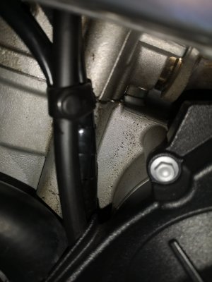

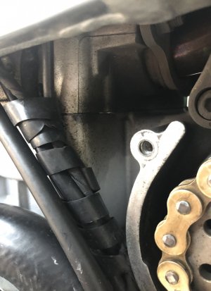

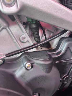

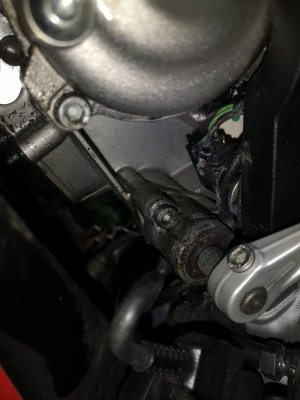

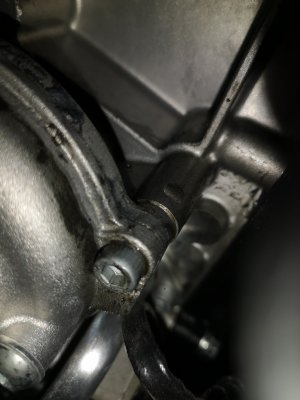

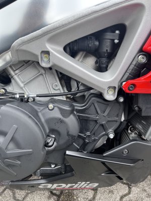

Hallo Aprilia community,
Ich bin seit 2 Monaten Besitzer einer schönen Aprilia 1100 factory 2021bj. Leider ist mir beim putzen aufgefallen, dass die schöne unten am Motor etwas Öl verliert.....
Da ich noch meine Garantie habe, wäre das dadurch abgedeckt, aber würde mich trzd interessieren woran das liegt😁. Eventuell spare ich der Werkstatt somit auch Zeit.
Über eine Rückmeldung würde ich mich sehr freuen.
DlzG 🤙

Servus!
Ich vermute, das kommt von einer oder mehreren Kerzenschachtdichtungen und das Öl tritt aus dem Loch auf Deinem letzten Bild aus.
Verteilt wird das dann durch Fahrtwind überall hin. Prüf das mal mit einem Wattestäbchen. Einfach in das Loch stecken. Wenn
das Stäbchen ölig ist, bist Du fündig geworden. Ist aber nicht tragisch und kann, wenn nicht sehr viel Öl austritt bei der
nächsten Inspektion mit gemacht werden.
LG
Thorsten

Hey Thorsten,
Danke für die schnelle Antwort 😁 👍🏼. Ich werde das mal ausprobieren.
Gruss
Marcel

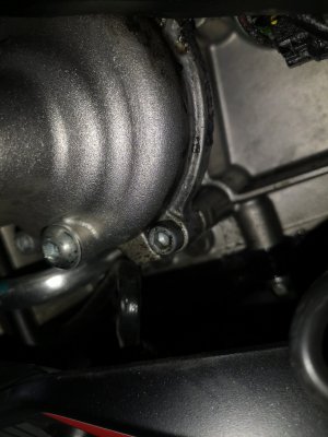

nachdem ich jetzt Mo/Di in Most war ist mir gestern beim Putzen auch aufgefallen, dass meine 18er Tuono ziemlich aus dem Loch sifft 🙈
wird dann beim 20.000er KD gleich mitgemacht.

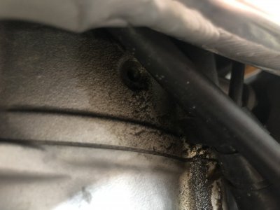

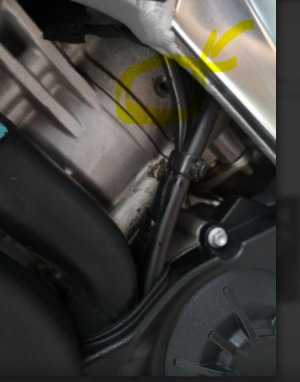

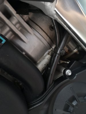

Hey Leute bin neu hier und auch ein neuer Besitzer einer Tuono Factory 2021 habe leider bei einer Check Kontrolle vom Händler gesagt bekommen das Öl ausläuft. :-(
Ich wollte fragen ob jemand dieses Problem bereits hatte oder jemand weiß woran es liegen könnte. Händler meint es komme aus dem kleinen Loch oben drüber beim sauber machen kommt es sofort wieder. Motor läuft aber normal keine komischen Geräusche auch kein Geruch. Ich bin für jede Antwort dankbar. Bin echt am Limit. Anbei ein Bild lg

Das dürfte die Kerzenschachtdichtung sein.
Wurde bei meiner 20er auf Garantie gemacht.
Und das ist kein großes Ding oder ? Komisch war nur vorher alles ok die hatte das nicht reifen wurden beim Händler gewechselt und tüv gemacht und beim sauber machen der Tuono wurde gesehen das Öl raus kommt beunruhigt mich etwas.
