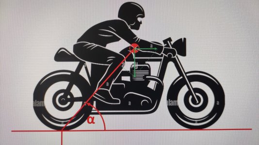

War Mal kurz fleissig..
Alles was den Winkel Alpha klein macht, verbessert die Beschleunigung.
Hinterrad nach hinten bzw. Schwerpunkt nach vorn und unten. Den Schwerpunkt beeinflusst du mit der Körperhaltung beim Beschleunigen enorm. Ich denke v.a. bei Nichtprofis hat das mehr Einfluss als 3mm durchgesteckte Gabel oder ein paar mm Radstand. Möglich wäre noch einstellbarer Schwingendrehpunkt, weil der Kettenzug den Druck auf die Hintere Feder beeinflusst und dir entsprechend mehr oder weniger das Heck einzieht. Hat die Tuono aber nicht. Schwere vordere Felge wäre auch gut 😆😁

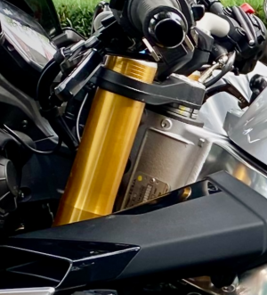

Für die 1000´er ist es an der Gabel (Rennstrecke) wie folgt beschrieben:
Überstand Schaft (A) (***) von oberer Platte (ausschließlich Deckel)2-3 Rasten / 8-12 mm (2-3 Rasten / 0.32-0.47 in)
Ich habe bei mir die Gabel auch recht weit durchgesteckt (allerdings 1100´er Euro4), einen tieferen Lenker und trotzdem auch teilweise mit erhöhter Wheelieneigung zu kämpfen.
Kannst du bei dir die Länge des Federbeins hinten nicht einstellen? Das wäre m.E. sinnvoller, als es über die Vorspannung zu realisieren, weil du sonst u.U. den Negativfederweg zu sehr begrenzen wirst.
Das Ganze natürlich wie hier bereits beschrieben könnte sich dann ab einem gewissen Punkt durchaus negativ auf die Bremsstabilität auswirken Da bleibt nur Ausprobieren. Die Kettenlänge würde ich dann auch so wählen, dass du mit der Achse hinten möglichst weit nach hinten kommst. 112 Glieder müsste eigentlich gehen.
