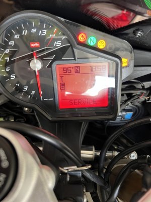

auf der heutigen Ausfahrt hat meine 14er RSV4 plötzlich „Service“ im Display angezeigt.
Dazu kam dann direkt auch die rote Leuchte.
Sie stand vor kurzem erst noch beim Händler und hat einen Service bekommen, seitdem hat es wunderbar funktioniert.
Gestern Reifen gewechselt, seitdem ca. 200km gefahren, heute nach 100km Tagestour plötzlich der Fehler.
Hab einiges schon durchprobiert:
ABS vorne hinten geht
Volle Leistung
Geschwindigkeit wird normal angezeigt
Bremse normal
TC funktioniert
Quickshifter geht
Also eigentlich alles normal.

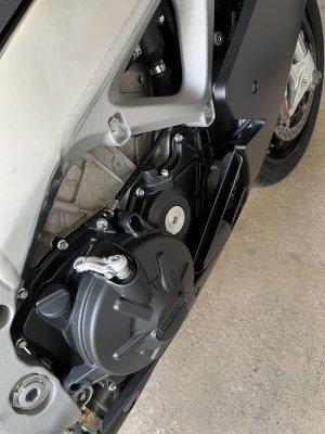

Zum Schluss habe ich bemerkt, dass beim Zündung einschalten ein unbekanntes Geräusch dazugekommen ist. Video hänge ich an, dazu noch ein Bild aus welcher Region das Geräusch kommt.
Habt ihr eine Idee was das sein könnte?

Das ist der Stellmotor der Auspuffklappe! Versuch es mit neu anlernen!

So hat sich das bei meiner auch angehört!
Ich würde es erst einmal mit neu anlernen versuchen!
Geh nach der Anleitung vor:
Anlernen Stellmotor!
Kann sein dann hast Du wieder ne Weile Ruhe!
Bei mir haben sich die Intervalle, bis es wieder aufgetreten ist, mit der Zeit verkürzt!
Hab dann irgendwann den Stellmotor getauscht!
