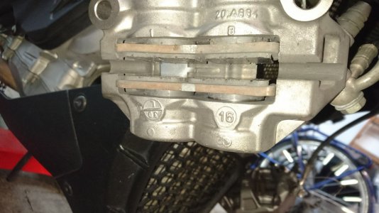

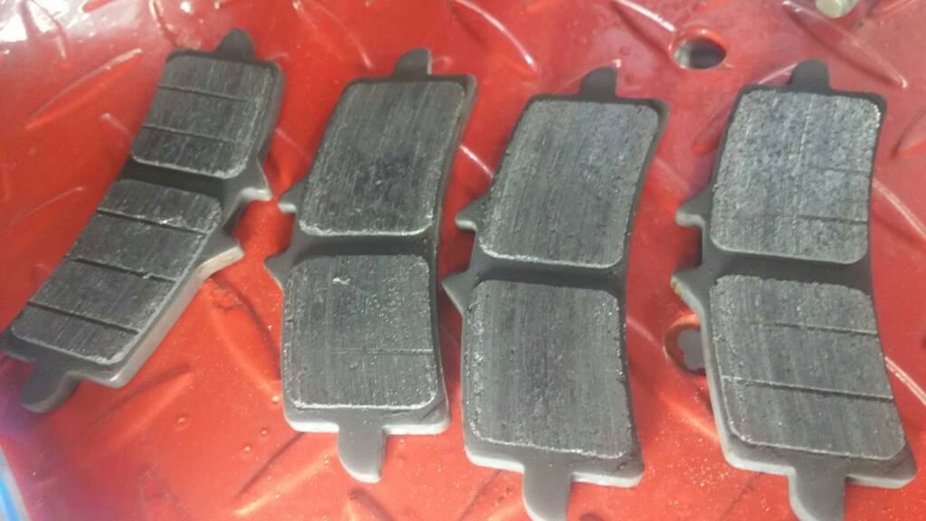

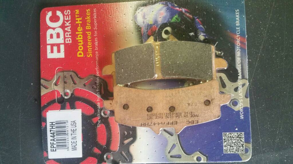

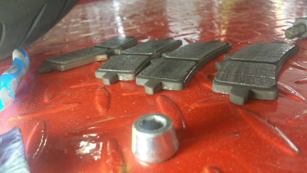

Kurzes Update bei 8700 km Bremsbeläge vorn aufgebraucht. Bremskolben mit der Zahnbürste meiner Frau gereinigt (pssst nix verraten)und mit ATE Bremsen Paste hauchdünn aussen auf die Bremskolben und von Hand zurückgedrückt. Als neue Beläge EBC EPFA447HH gewählt. Die alten wurden schwäbisch bis zum Schluss gefahren.
Also lieber mal auch hin und wieder vor dem 10.000KM Kundendienst schauen.
