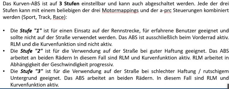

Stufe 1 : NUR am Vorderrad, Ansprechverhalten Racing orientiert später, einen klaren Wert wird es diesbezüglich nicht geben
Stufe 2 : Beide Räder, Ansprechverhalten „normal“
Stufe 3 : Beide Räder, Ansprechverhalten „sehr früh“
Die Stufe "3" ist für einen Einsatz unter allen Straßenbedingungen geeignet. In den meisten Fällen erlaubt sie das Anheben des Hinterrads nicht.
